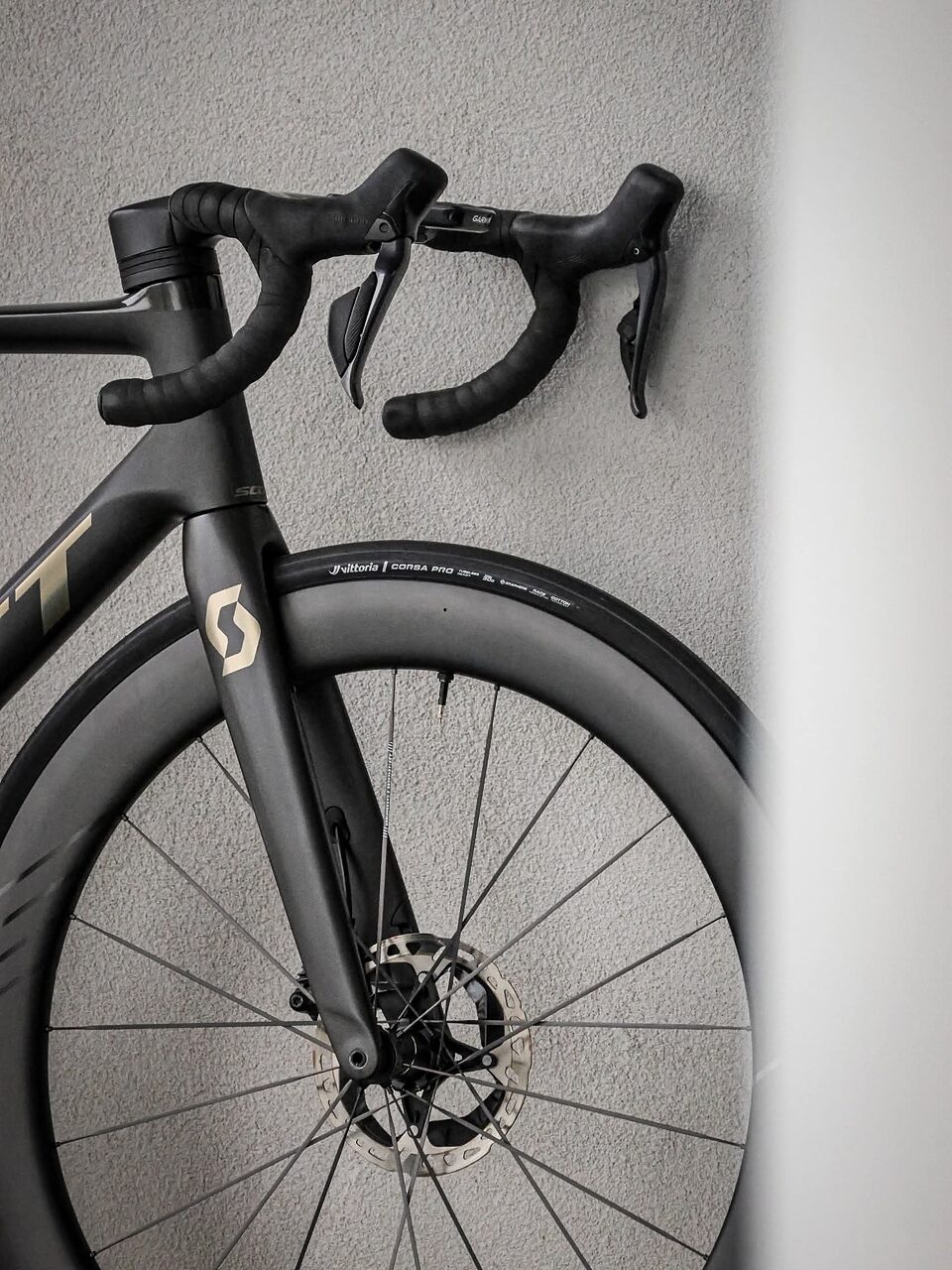

Sul fianco c’è scritto 28. Ma basta montare quella gomma su una ruota per scoprire che il numero racconta solo una parte della storia.
Al Tour de France 2026, BikeRadar ha misurato 26 pneumatici utilizzati dai professionisti. La misura nominale mediana era di 28,5 millimetri; la larghezza effettiva media, una volta montati sui cerchi, arrivava a 30,29 millimetri. Uno dei casi più vistosi è quello di Tadej Pogačar: sulla sua Colnago Y1Rs, lo pneumatico anteriore dichiarato da 28 millimetri ne misura 31,6.

La larghezza effettiva dello pneumatico dipende dall’incontro fra gomma e cerchio. La larghezza interna di quest’ultimo ne influenza la forma una volta gonfiato e, quindi, le dimensioni reali. Contano anche la costruzione dello pneumatico e la pressione.
Nell'articolo The Rim Width Test, pubblicato nel 2021 dal sito specializzato Bicycle Rolling Resistance, che misura e confronta le prestazioni degli pneumatici per bicicletta, tre coperture stradali da 25 millimetri sono state misurate su cerchi con larghezze interne di 18, 22 e 26 millimetri. A 100 psi, la larghezza media è passata da 26,4 mm nel cerchio più stretto a 29,8 mm in quello più largo. 3,4 mm di differenza, a parità di misura nominale. Abbastanza per mostrare quanto il cerchio possa ridisegnare le dimensioni reali dello pneumatico.

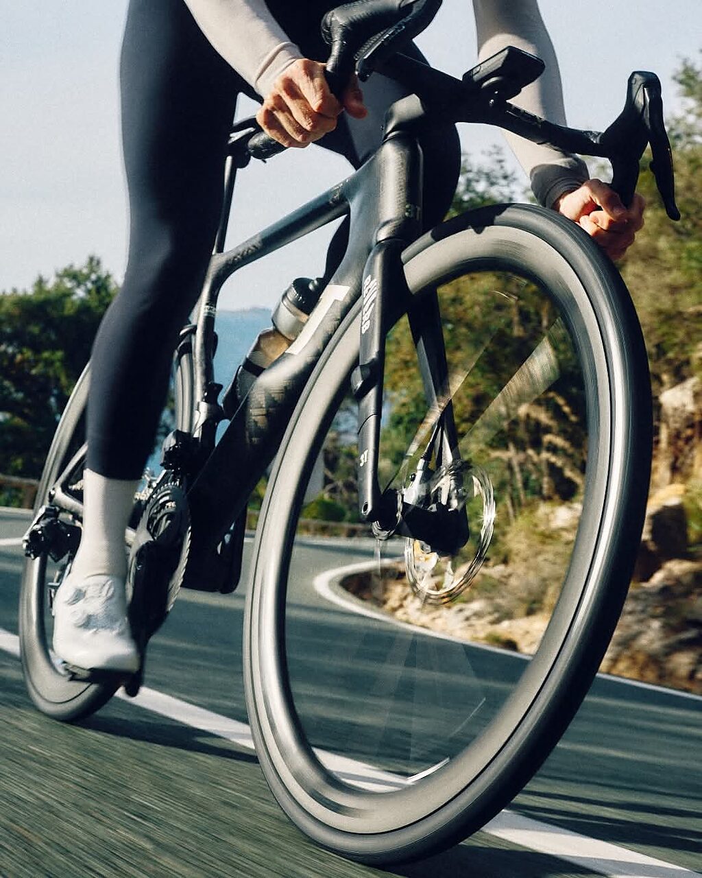

A questo punto, guardare soltanto lo pneumatico non basta più. In una ruota da gara c’è il cerchio, con la sua larghezza interna e il profilo esterno. C’è la gomma, con il suo volume e la sua carcassa. C’è l’aria che la sostiene a una pressione scelta con precisione. E c’è il modo in cui tutti questi elementi interagiscono quando la ruota gira, affronta una curva o incontra una crepa nell’asfalto.
La trasformazione più interessante avvenuta nelle biciclette del World Tour non consiste soltanto nell’aumento delle sezioni. È cambiato il modo di progettare la ruota: non più una somma di componenti indipendenti, ma un sistema in cui ogni scelta modifica il comportamento delle altre.
Ruota completa
Ruota completa
Il cerchio si è allargato per accogliere pneumatici più voluminosi e condizionarne la forma. Il tubeless ha favorito la diffusione di pressioni inferiori, mentre le carcasse si sono evolute per combinare flessibilità, resistenza e scorrevolezza. Una stessa gomma può assumere forme diverse e reagire in modo differente a seconda del cerchio su cui viene montata, della pressione e del carico.
Lo si vede tornando alla bici di Tadej Pogačar. Lo pneumatico dichiarato da 28 millimetri, montato sulla sua Colnago Y1Rs, è stato misurato da BikeRadar a 31,6 millimetri. Quel numero racconta il risultato di un abbinamento preciso fra copertura e cerchio.
