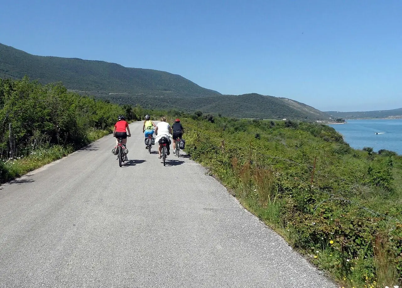

Una ciclovia lungo il litorale pugliese ©EU CYCLE
Quando si realizza una nuova ciclovia in un parco, lungo un fiume o attraverso un'area naturale, si ripresenta quasi sempre lo stesso dilemma: meglio l'asfalto, più scorrevole ma anche artificiale, oppure la ghiaia, la scelta (almeno in apparenza) più "naturale"?
Il report Climate Resilient and Inclusive Cycling - Surface, realizzato nell'ambito del progetto europeo CycleRight da Aleksander Buczynski della European Cyclists Federation, analizza studi scientifici, dati raccolti su oltre 150.000 chilometri di infrastrutture ciclabili europee e numerosi casi concreti per capire quale tra asfalto o ghiaia, riesca davvero a coniugare accessibilità, sicurezza, durata e sostenibilità ambientale.
Ciò che ne è emerso sembra quasi una provocazione: nella maggior parte delle ciclovie destinate all'uso quotidiano e al cicloturismo, l'asfalto è ad oggi la soluzione più equilibrata. Non significa, però, che sia sempre la migliore.

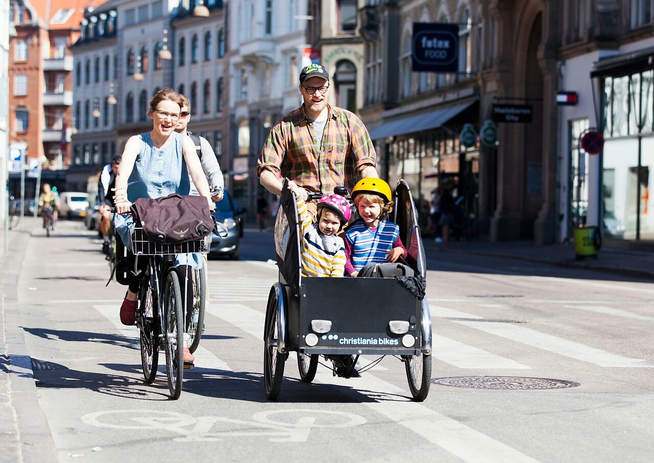

Una ciclabile cittadina ad Amsterdam ©EU CYCLE
Il report analizza oltre 150.000 chilometri di infrastrutture ciclabili europee classificati tramite OpenStreetMap utilizzando il parametro smoothness, che descrive la regolarità della superficie.
Circa il 90% dei tratti asfaltati viene valutato come buono o eccellente. Per la ghiaia compatta questa percentuale scende intorno al 19%, mentre la ghiaia grossolana resta sotto il 6%.
Risultati molto simili emergono anche dalle ispezioni effettuate tra il 2021 e il 2025 su oltre 12.600 chilometri appartenenti a dodici itinerari EuroVelo. Il 93% dei tratti asfaltati o in calcestruzzo è stato giudicato ben percorribile, mentre gran parte dei percorsi in ghiaia è stata classificata come moderatamente percorribile o peggio.
