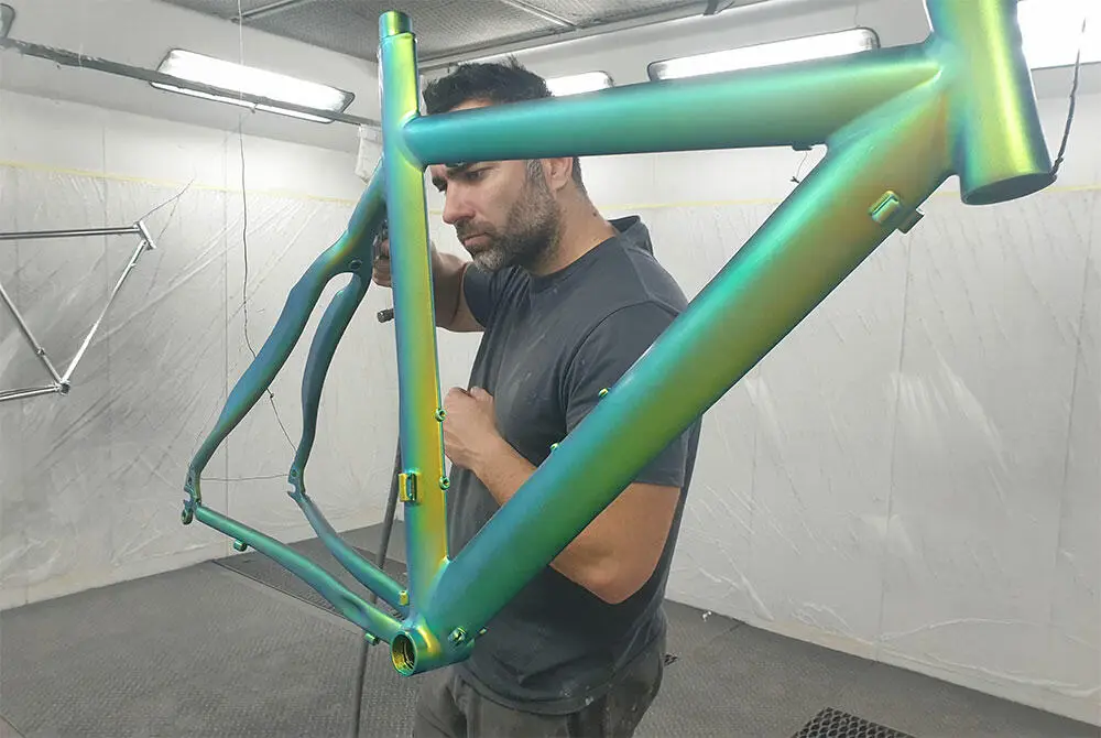

Come verniciare un telaio di una bici? Dalla preparazione al trasparente.
Che utilizziate una bomboletta o una pistola i principi restano identici in quanto le formule chimiche sono le stesse. Ciò che conta prima di tutto e il rigore nella preparazione, la precisione dei gesti e una pianificazione accurata. Il processo si basa su un sistema multistrato:
  • Preparazione del supporto (carteggiatura, pulizia, appretto)
  • Applicazione della vernice (in uno strato unico o multistrato)
  • Applicazione del trasparente (per la protezione e la rifinitura)
Ecco le tappe in dettaglio:
1. Smontaggio integrale
Qualsiasi bici deve essere smontata: sella, pedali, fili, freni, ruote… si raccomanda anche di tappare le aperture del telaio per evitare le infiltrazioni. Uno smontaggio parziale non permette un lavoro corretto e completo.
2. Pulizia in profondità e decapaggio se necessario
Elimina tutte le tracce di grasso e impurità prima di carteggiare. Un telaio in carbonio può essere decapato con una bomboletta specifica, mentre un telaio metallico può essere sabbiato per guadagnare qualche centinaio di grammi.
È meglio conservare il primo strato di fabbrica, tranne se è rovinato. Se il supporto è messo a nudo bisogna assolutamente applicare un primer d’aderenza adatto (alluminio, acciaio, carbonio).
3. Carteggiatura del trasparente
Una carteggiatura con grana P320 permette alla vernice di aderire efficacemente. Questa operazione facilita il ritiro degli adesivi protetti dal trasparente. L’utilizzo di un termosoffiatore è utile per ritirarli senza rovinare il supporto. Una volta ritirati, carteggiare per uguagliare le superfici.
4, 5 e 6. Sospensione e appretto
Sospendere il telaio a misura d’uomo con un filo metallico. Applicare un appretto riempitivo per lisciare le asperità e offrire una base uniforme. Questo prodotto offre una buona aderenza sul carbonio o acciaio, ma per una tenuta impeccabile applicare prima uno strato fine di primer d’aderenza.
L’appretto si asciuga in 2 ore a temperatura ambiente e può essere carteggiato con uno spessore e carta P500, ad acqua se possibile, per correggere i difetti e lisciare la superficie. Una rifinitura in vernice “brillantezza diretta 2k” è possibile senza trasparente ma questo tipo d’applicazione non permette di ottenere degli effetti speciali come i metallizzati o i perlati.

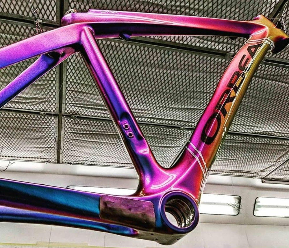

In caso di sovrapposizione di colori o effetti bisogna stabilire una strategia d’applicazione:
  • Applicare prima i colori chiari (bianco, rosso), dopodiché quelli scuri
  • Rispettare le regole di base per gli effetti speciali: camaleonti, metallizzati, ecc.
Regola della copertura
Una base a solventi 1C può essere ricoperta entro 30 minuti dopo l’applicazione, per garantire un’aderenza bagnato su bagnato. Passato questo tempo carteggiare prima di applicare un altro strato o un trasparente.
Carteggiatura degli strati
  • Utilizza carta abrasiva sull’appretto, le vernici standard e il trasparente
Utilizza una spugna abrasiva grigia sugli effetti perlati, metallizzati, camaleonte
